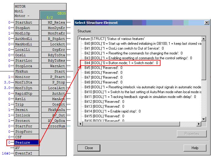

quote:以下是引用PCS 7_Engineer在2013-06-05 21:00:45的发言:
电机的单点起停和双点脉冲起停
第一种情况:
电机起停控制命令信号是一个单点信号,例如,接近开关到位信号,电机启动后未开到指定位置则一直运行,电机一开到位就自动停止,如何实现?
针对这种情况,可以使用电机块的输出命令StartAut(自动模式起机)和StopAut(自动模式停机)实现。默认情况下StartAut起动电机,StopAut停止电机(APL称之为Button Mode)。但可以通过设置Feature Bit4设置仅用StartAut单点起停电机(APL称之为Switch Mode)如下图,Feature bit 4 = 0 时为Button 模式,Feature bit 4 = 1 时为Switch 模式。
第二种情况:对设备电机的起停控制输出为单点或是双点脉冲型的,例如,即启动电机时,控制程序给电机发一个起动脉冲输出命令,停止电机时,程序给电机发一个停止脉冲命令,如何实现?
对于第二种情况,我们可以看到电机有Start(单点电机控制输出)、P_Start、 P_Stop(双点脉冲电机控制输出)三个输出信号。它们是同时有效的。使用双点脉冲电机控制输出时,可以通过参数PulseWidth设置输出脉冲宽度。
