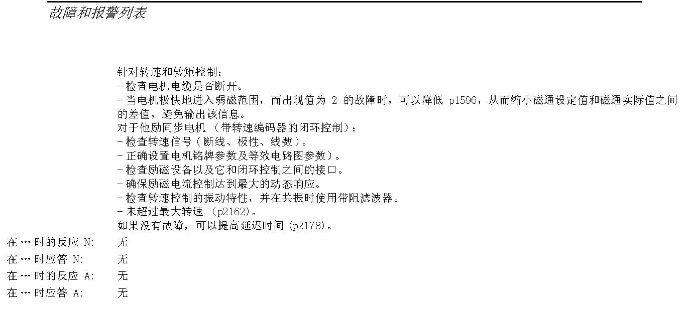

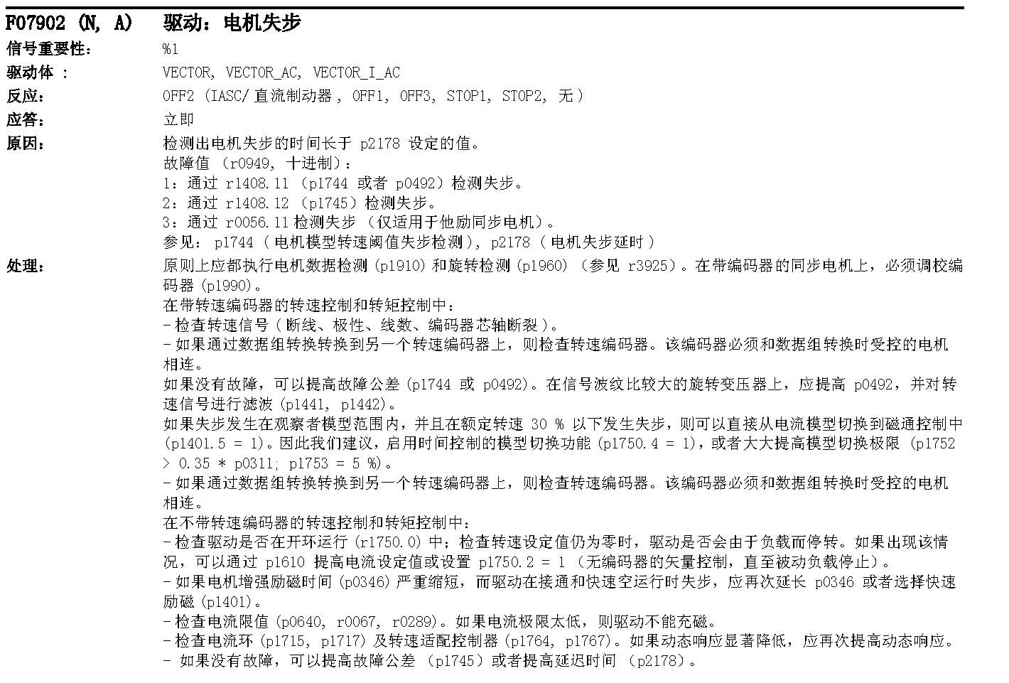

原本以为,提示一下就可以了,没想到非要进一步的提示:
如果看完下面的图示,还不能有所启发,那...真的需要面授了?
