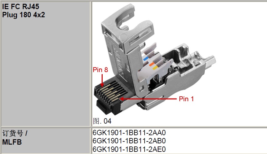

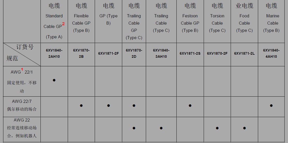

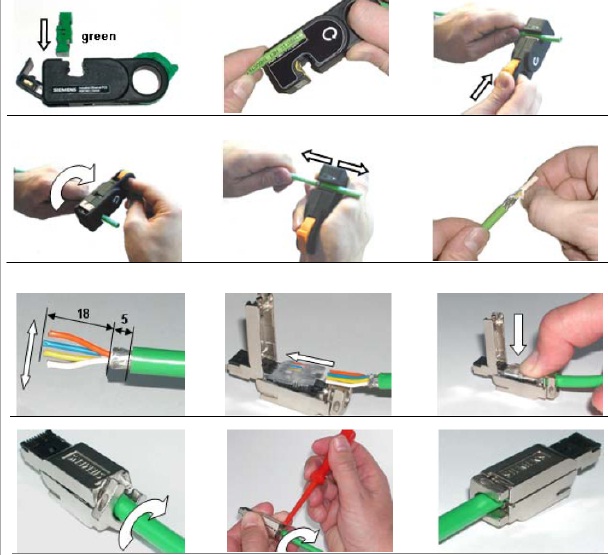

quote:以下是引用www123456在2013-06-21 11:13:39的发言:
这都是西门子的么,有没有手册之类更详细的东西呢,有没有做光缆的专用工具和光缆型号呢?谢谢!
