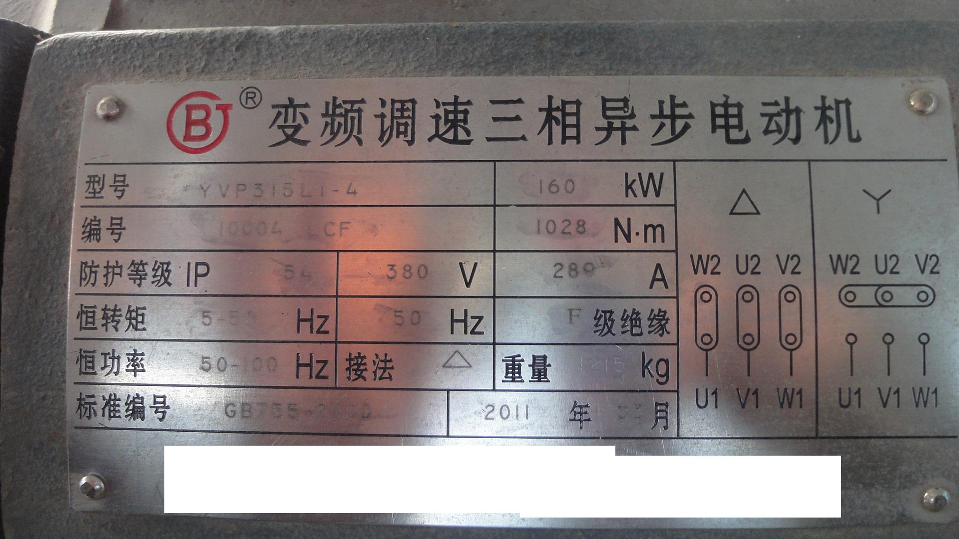

quote:以下是引用n次看你的背影在2013-06-15 00:44:00的发言:
楼主:贴一个变频电机的铭牌给你参考一下,如果你的水泵电机是变频电机,看看铭牌然后你就可以讲给你们领导听了哦。
在恒转矩范围内就对了
