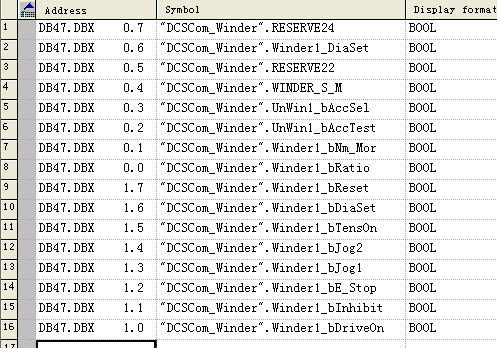

先排队:MW0=MB0+MB1=M0.7~M0.0+M1.7~M1.0=>B15~B0
类似下图:
