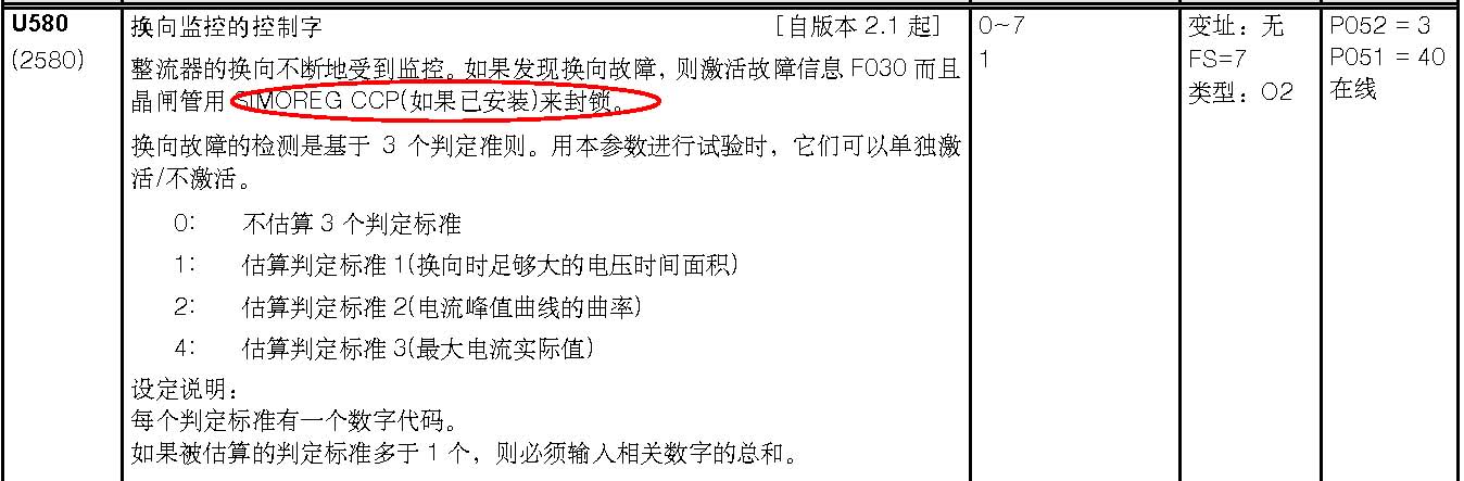

这个是需要有附件支持的保护,附图的红圈部分。
