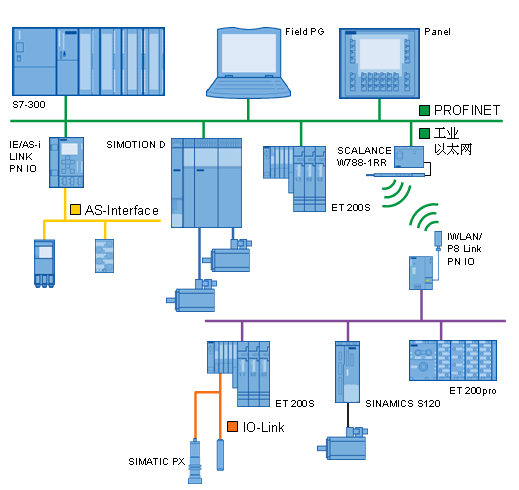

quote:以下是引用春天里的雪在2013-07-01 09:30:31的发言:
quote:以下是引用大水牛逛街在2013-06-18 11:35:40的发言:
PN用过,感觉还是蛮方便的,但怎样把PN网络跟原有的DP网络连接呢?需要增加什么元件?
如果我希望能通过以太网访问现有的DP网络又应该怎样做呢?
PROFINET可以无缝集成PROFIBUS。西门子提供的IE/PB LINK PNIO模块及IWLAN/PB LINK PNIO模块可以通过有线以太网或无线以太网将PROFIBUS总线方便的集成至PRFOINET网络。这样做可以节约成本,将暂不支持PROFINET的设备也连接进来。此时IE/PB LINK PNIO或IE/PB LINK PNIO作为PFORIBUS DP的主站,同时作为PROFINET IO的IO设备。
下图是通过IWLAN/PB LINK PNIO模块集成PROFIBUS的例子.
现在除了停产的MP系列,
新产品不支持simotion产品吧?
