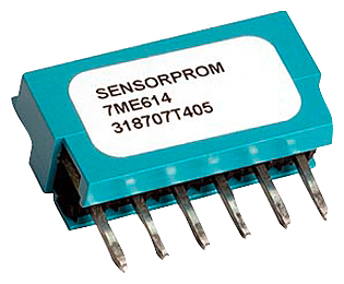

SensorPROM 和 SensorFlash 的主要区别是什么?
西门子最新的质量流量计FC430采用了SensorFlash技术,不再沿袭原系列的SensorPROM。下面对比一下二者的区别:
SensorPROM 存储了所有传感器数据。
SensorFlash 备份了分体安装时存在 DSL 中的传感器数据,或一体安装时存储于传感器单元的数据。
SensorPROM 属于 Eprom 只能通过 SensorPROM 编程器编程。SensorFlash 是标准的 micro-SD 卡,可以通过标准 PC 读写。
SensorPROM 限定存储传感器数据和变送器设置数据。
SensorFlash 没有这种限制,还可存储证书等其它文档。
