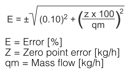

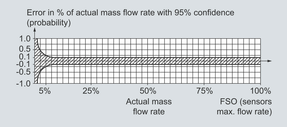

质量流量计的精度在流量计产品中是最高的,西门子的质量流量计的最高精度达到优于0.1%实际质量流量。FC030, FC300, MASS2100的精度都是0.1%, MC2精度是0.15%。这只是对于精度泛泛的描述,当然任何流量计在流量低到一定程度,精度都会下降的,质量流量计也不例外,上面标称的精度一般都是指流量大于最大流量5%时的指标,当流量小于最大流量的5%又遵循什么样的规律呢?下面一MASS2100,FC300为例,说明质量流量计的精度曲线,如下图。
当流量小于5%的最大流量时,误差可以通过如下公式计算:

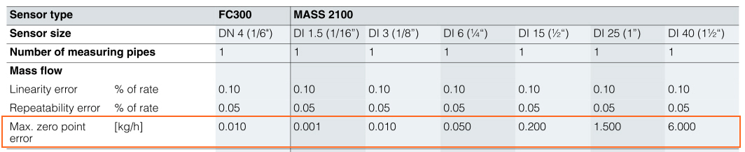

对于不同口径的质量流量传感器都有最大零点误差指标,如下表所示:
