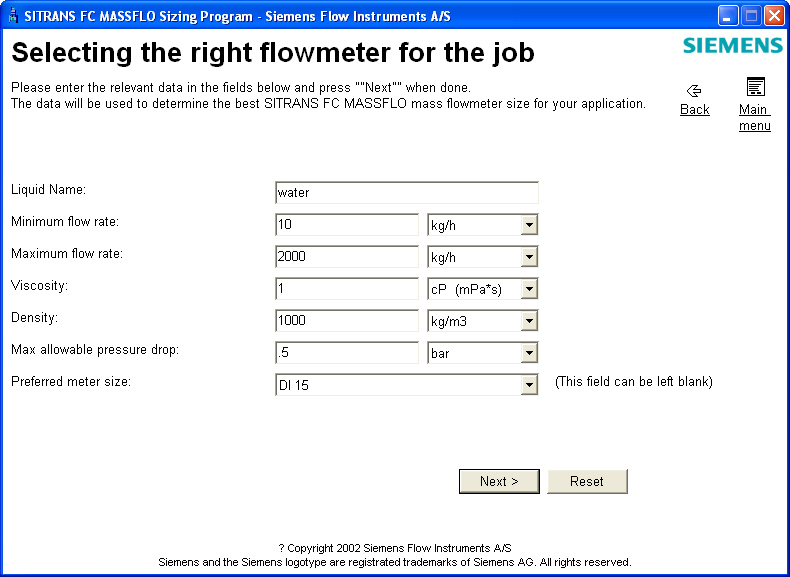

质量流量计口径选择时需要考虑精度,压降等因素,所以除了需要参考用户的管道口径还需要通过计算,确定最终的最佳口径。为了选型计算方便,西门子PIA Life Cycle Portal 提供计算软件的下载,链接如下:
https://www.pia-portal.automation.siemens.com/sie(cz1TSUQlM2FBTk9OJTNhRlRIVzlTN0FfUjNQXzAxJTNhSFRkekktWldESG03WHRuUFFqQU9pZnl0eTZqZnFSZ2JDR1NlVS1xeS1BVFQ=)/z3_pia_portal_i/~flNUQVRFPTIzMjAxLjAwNi4wMS4wMQA=?~okcode=EV_CAL
下面举例说明如何选择合适的流量计口径;
在工艺数据页面填入相应的数据,然后点击“Next>”,

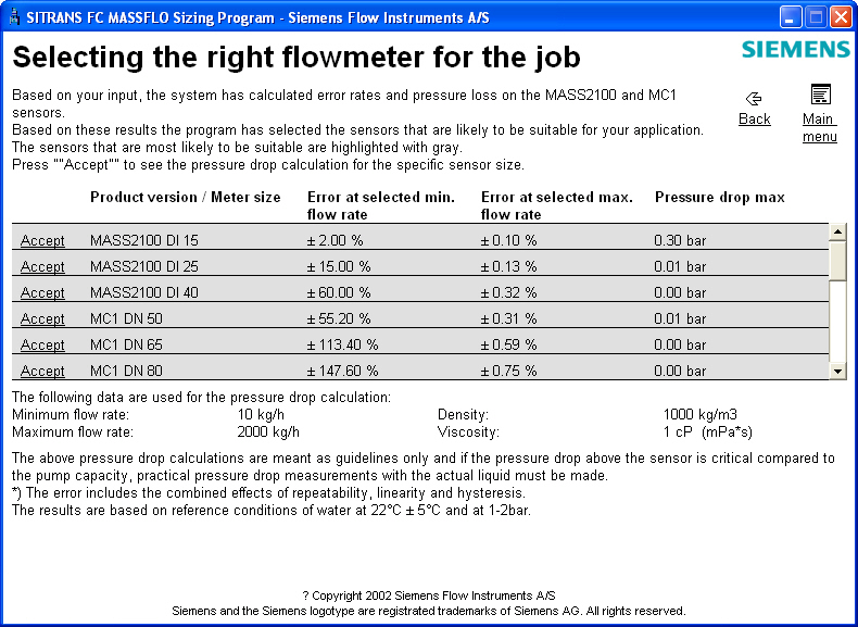

软件自动给出几个口径的流量传感器的精度和压降数据。选择合适的口径查看详细的数据,如点击MASS2100 DI15 前面的“Accept”

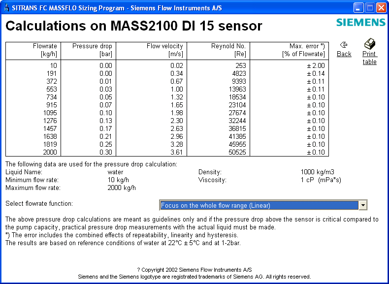

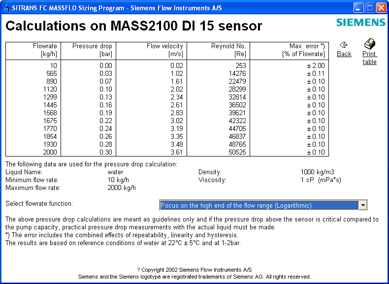

上图详细列出了各流量状态下的压降,流速,雷诺数,误差,并且可以选择下面的“Select flowrate function”切换数据关注的流量区间如下:
