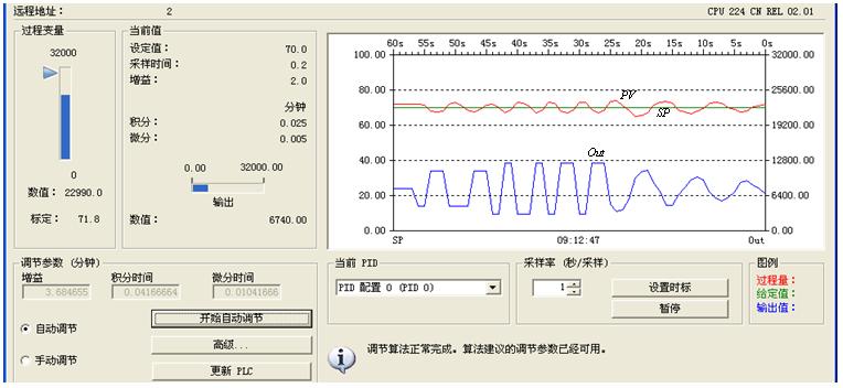

quote:以下是引用bubli在2013-07-04 12:42:27的发言:
quote:以下是引用凌飞翼在2013-06-07 16:34:35的发言:
quote:以下是引用bubli在2013-06-06 12:48:49的发言:
有时自整定失败是啥原因?
最常见超时错误
一般是什么原因引起的超时啊,有没有什么相应的对策?
我的体会,设定值和过程变量曲线几乎重合的时候启动自整定,100%是成功的,要不了几分钟。
发一张图,被控对象是用自己编的子程序模拟的。
