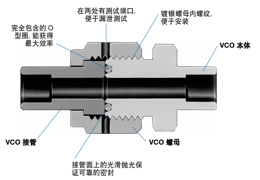

在FCS200和FCS400质量流量传感器选型中,大家会注意到有一种VCO的过程连接形式,下面介绍一下这种过程连接的特点:
VCO O型圈面密封管接头设计能在公称管,卡套管和焊接系统中进行快速装配。
1、独特设计使其在有限的空间内轻松安装。
2、不需要轴向间隙。
3、密封是用本体组建中的一个O型圈来完成的。
4、组件可在宽温度范围内,在高压至临界真空下使用。
