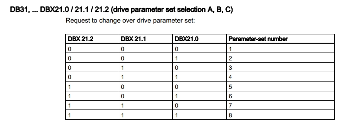

DB3x.DBX21.0_DB3x.DBX21.1_DB3x.DBX21.2对应参数是什么呢?
