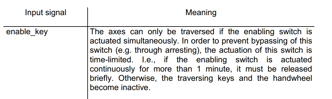

回复:840Dsl 系统的机床,配了个MINI HHU ,不知道如何接线了?

这个enable_key 具体怎么样呢?
如果enable_key 与hand_wheel_enable 使用的是同一个信号,难倒说每次都得把这个使能键时不时的按几下的吗?
