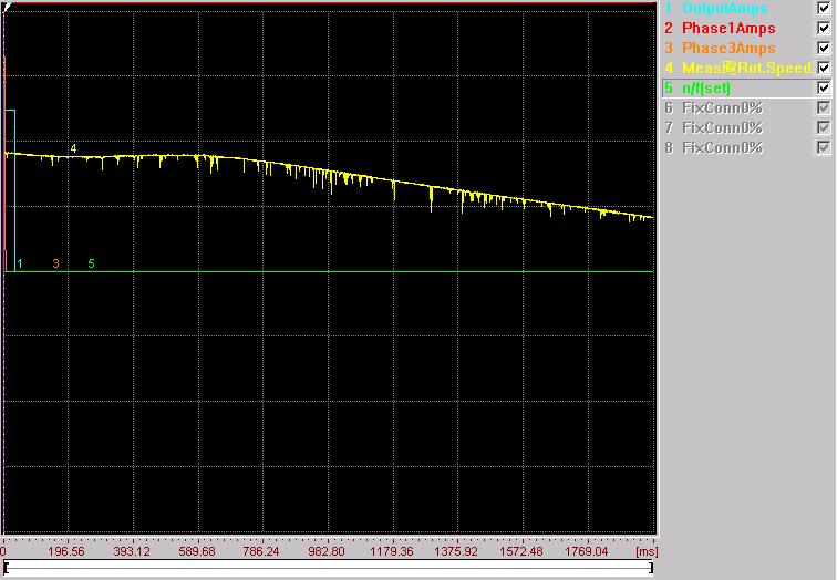

1.IVI板故障引起的F053录波
2.编码器轴承损坏引起的F053录波
变频器故障后OFF2停车,从录波可以明显看出两种故障的区别。
