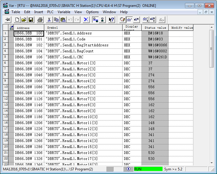

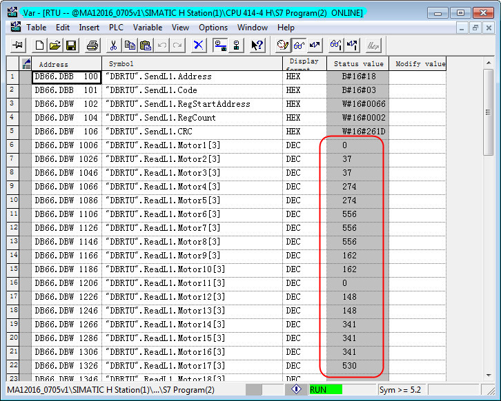

红圈处数据错位,第二张截图为正常的存储位置和数据。
过程是这样的,两个CPU都在运行时,没有任何红灯,不管切换那个cpu为master,CP341的读取数据都如图红圈显示,不在正常的位置。
第二张截图是在关掉rack1的cpu后,重启rack0得到的正确数据。
不清楚会不会是同步的时候有些程序没完全更新啊?
