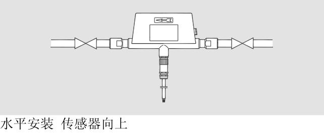

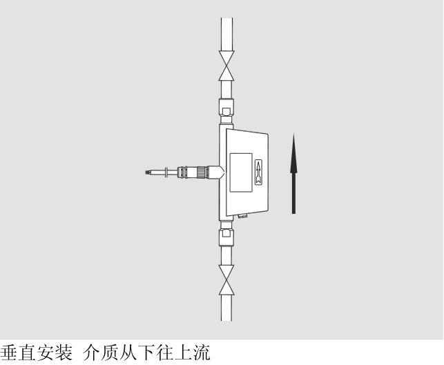

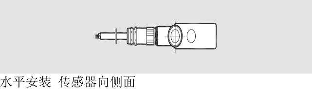

质量流量计的安装
总的原则是:避免振动,保证满管,虽然质量流量计不要求前后直管段,但在工况条件允许的情况下,最好还是有几倍管径的前后直管段,流场的平稳对计量还是有好处的.
西门子的质量流量计传感器主要分为以下几个系列
1. FCS200
2. MASS 2100 DI 1.5
3. FC300
4. MASS2100 DI 3~DI 40
5. MC2系列
6. FCS400
1. FCS200的安装
以下几种安装方式都可以.
