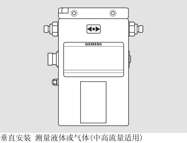

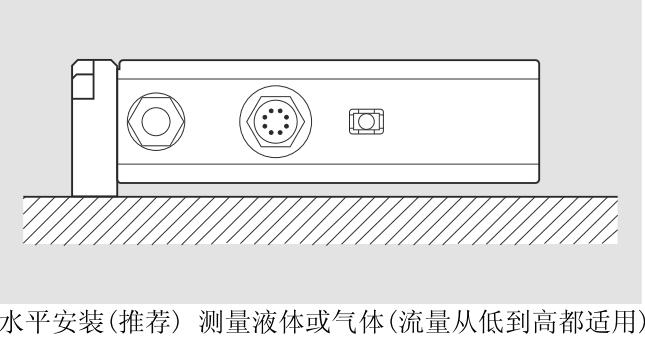

3. FC300的安装
基本的要求和MASS 2100 DI 1.5的安装相同.
