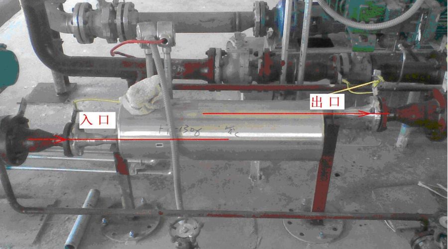

4. MASS2100 DI 3~DI 40的安装
需要提醒的是,MASS 2100系列的传感器的入口和出口不在同一轴线上,在布置管路的时候一定要注意,否则,由于管路所施加的外界扭力会使传感器产生形变,造成零点漂移,影响测量.
