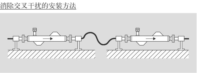

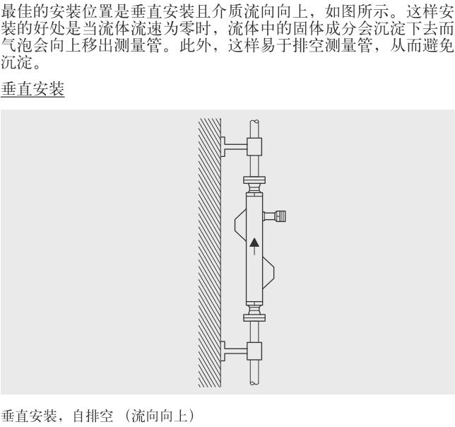

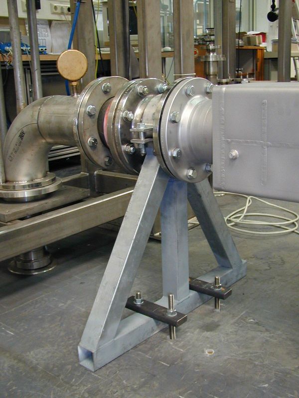

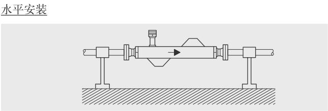

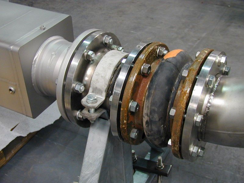

5. MC2系列的安装
MC2质量流量计传感器的支撑和软连接的安装示意如下图,
注意:
MC2的支撑要安装在与传感器连接的管道上,而不能支在传感器的表体上.
在支撑的安装位置上,MC2传感器和MASS2100传感器的要求是不同的.
