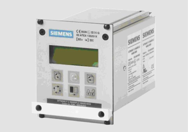

2. MASS 6000 19” 插入式/墙装式

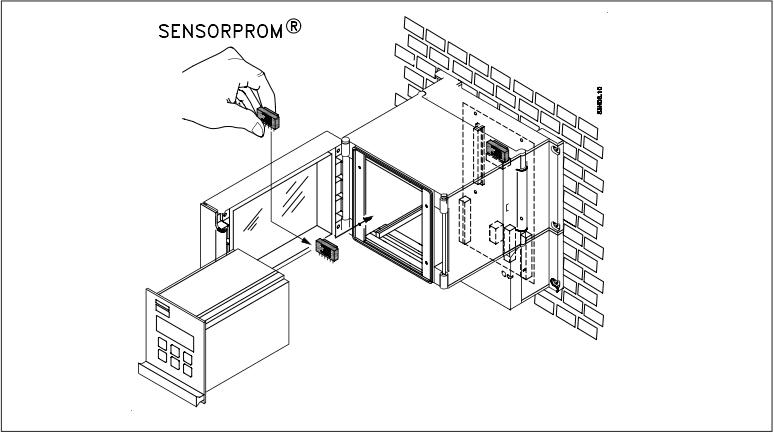

墙装及其支架如下图:

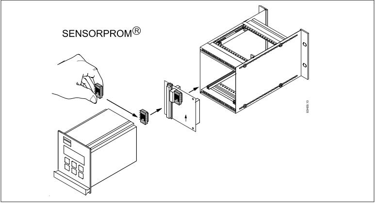

插入式及后部固定的支架如下图:

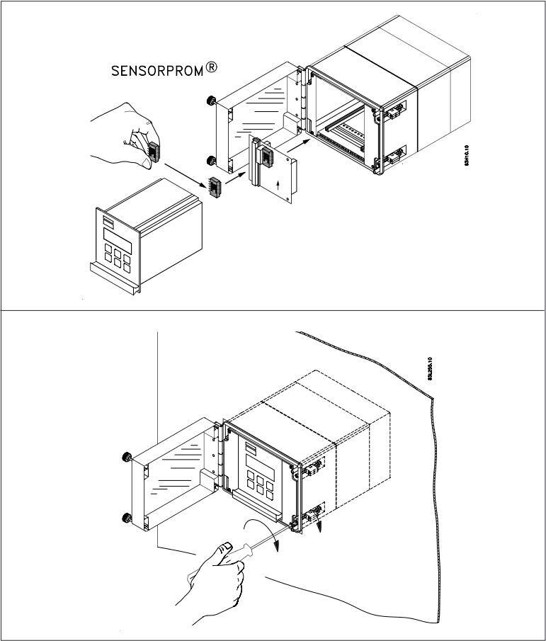

面板安装及支架如下图:

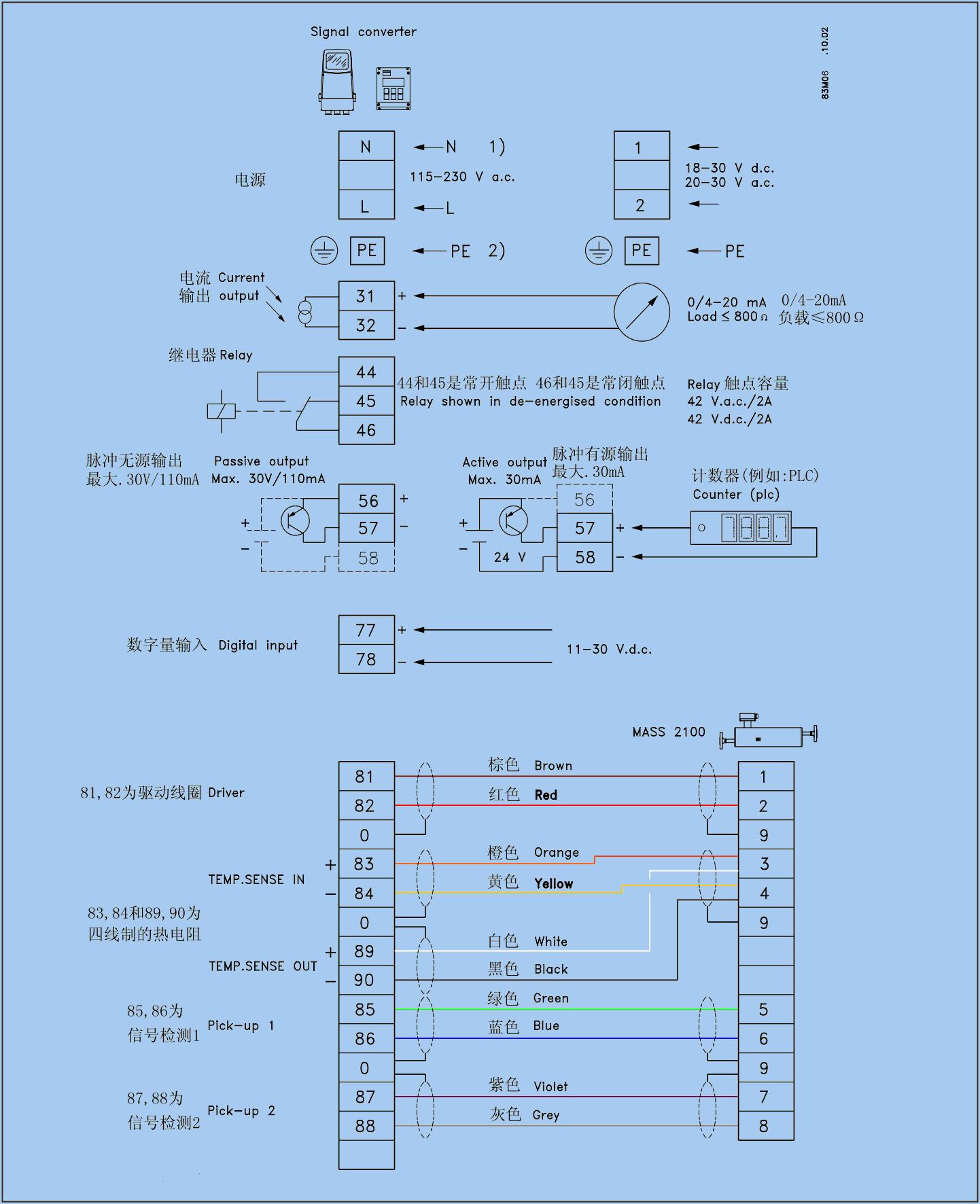

MASS 6000 IP67 一体/分体式的和MASS 6000 19” 插入式/墙装式的接线是一样的.如下图:
另外,带有扩展输出的MASS 6000 19”插入式/墙装式的接线,(91~100端子,共两路电流输出,一路脉冲输出,和继电器输出)并不常用,具体接线可参照手册.
