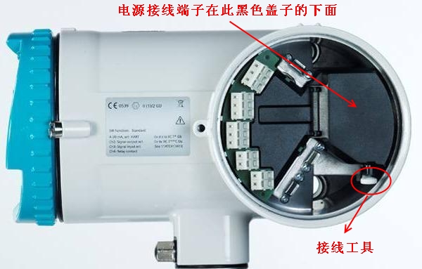

4. SITRANS FCT030 一体/分体式

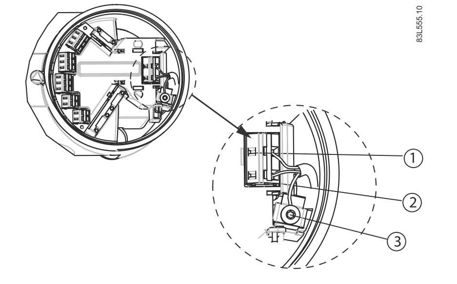

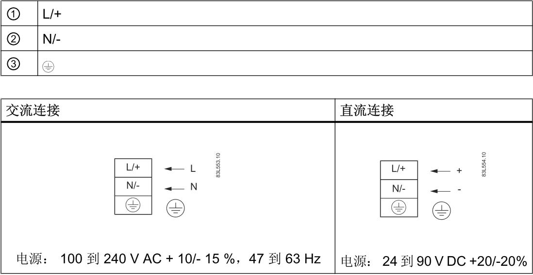

各接线端子功能如下:
按照下图右侧所示,将地线接到接地端子,并将电源连接到端子 L/+ 和 N/-

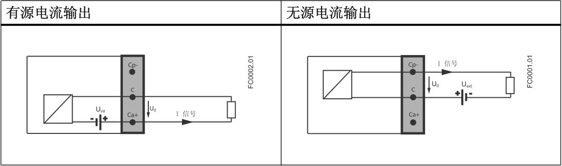

电流输出的接线如下:
注意: 电流输出(通道 1 ): < 500 Ω (HART ≥ 230 Ω)
每台FCT030都提供了便捷的接线小工具,如下图:
