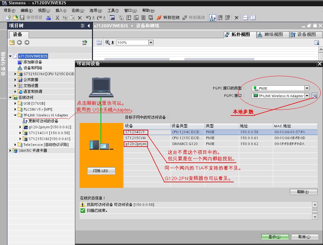

回复:s7-1200连普通的无线路由器可以实现无线通讯吗?
yming
    23767
    918
    1291
注册时间:2004-03-06
发布于 2013-07-11 19:48:10
7楼
博途v11的可访问设备中,点击选择PG/PC接口类型为PN/IE。下面给出PG/PC可选择的本机接口;选Wi-Fi的Adapter。
TIA组态的S7-1200和实际一致。如果新PLC默认的IP需要改变,就用网线(选另外的本机网口;其IP在控制面板中可以设置)连接改一下。
