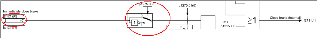

5、在紧急制动情况下,抱闸如何设置才是最佳
p1219[0] = r0898.2 和 p1275.00 = 1(OFF3 触发“立即闭合制动”取反信号)。应将OFF3减速时间 (p1135) 设为0 秒,防止变频器在制动闭合时运行。电机内可能会产生再生电能,因此必须将该电能反馈到电网中或通过制动电阻消耗。
自己看着办吧
