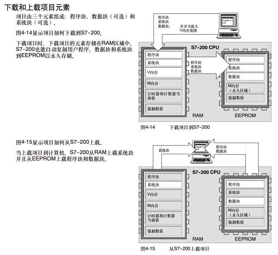

4楼
以前的手册是有图示的,现在的版本没有了。
这是第4版手册上的图示:
