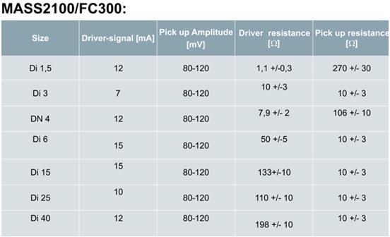

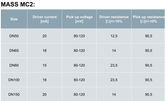

上面我们详细介绍了质量流量计的工作原理、安装调试和参数设置,下面我们通过一些例子介绍流量计常见故障的诊断。
我们可以通过Service mode--Special information菜单查看仪表的驱动电流和检波电压,下面为流量计正常工作时数据:
可以通过测量电阻,判断驱动线圈、检波线圈和热电阻是否正常,正常电阻值和端子接线图如下所示:
点击此处查看附件
点击此处查看附件
