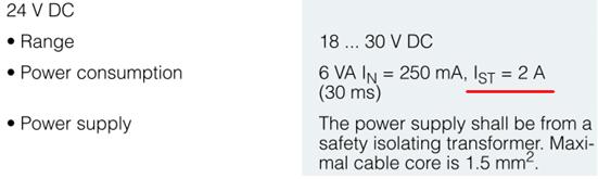

质量流量计MASS6000 Exd供电电源为直流24V,上电后,仪表始终处于启动界面,无法正常测量。
解答:怀疑电源功率不够,从下面的功耗参数来看,仪表正常工作电流为250mA,但启动电流为2A,持续时间为30ms
