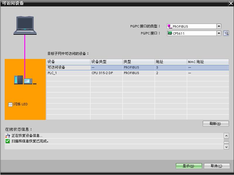

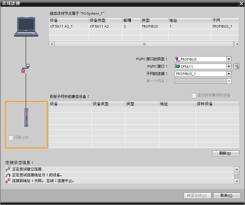

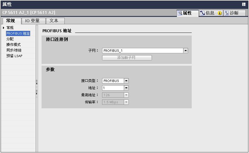

在博途中通过CP5611能够查找到PLC主站和从站,在PG/PC接口中能够查找到CP5611(站1),PLC站和ET200站。唯独博途的PC站不能够在线,为什么?
