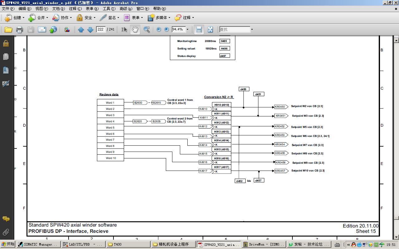

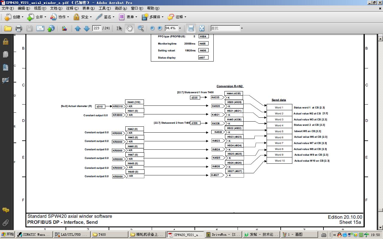

请教各位高工,T400工艺板怎么实现与6ra70的数据交换的问题?6ra70通过(CBP板)dp网络与plc交换数据,T400工艺板和6ra70交换数据具体是用到那些参数,用到的是不是t400的如下功能图:那对应到6ra70的参数是那些?
这个通讯的问题各位高工帮看下 谢了
