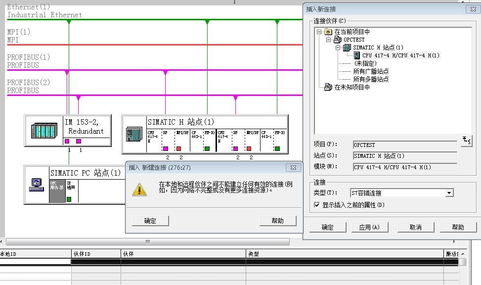

最近接到一个CASE,要求与S7-400H走通讯连接。
初步考虑就通过工控机走OPC与S7-400H 连接。
发现无法建立默认的S7容错连接:
故障截图如下:
后来:查阅网上资料,发现:
1.必须用CP1613/CP1623,不能用“IE通用“;可是,我更换后发现还是组不了。
2.安装S7-REDCONNECT 软件包;网上找半天没找到。。。
(我系统是WIN7 32位的,用的是STEP7 5.5CH,SIMATIC NET 2010)
求教各位高手,指点迷津。
另外,有没有详细介绍S7容错连接、SIMATIC NET 2O1O的文档。
