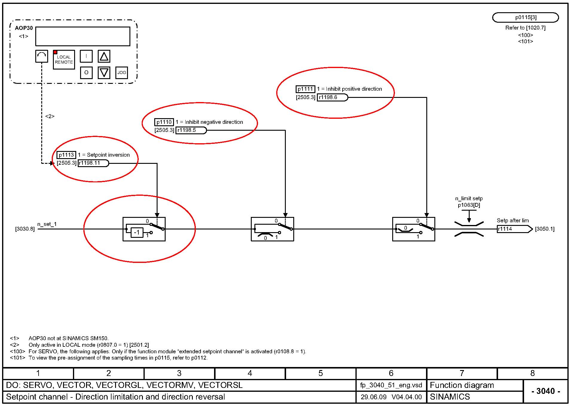

回复:如何利用TM31端子控制S120正反转

quote:以下是引用kdrjl在2013-07-24 21:11:38的发言:
正反转可以只用一个开关量控制,用了两个,就不知道内部怎么搭的了。不知道参数设置,就很难评论了。
如图示,P1113等于0,正转;等于1,反转。前提条件,给定信号极性不变;
P1110=0正转;条件,给定为正
P1111=1反转;条件,给定为负
这样的话不是每次想改变转向的话,就得设置一次P1113么
