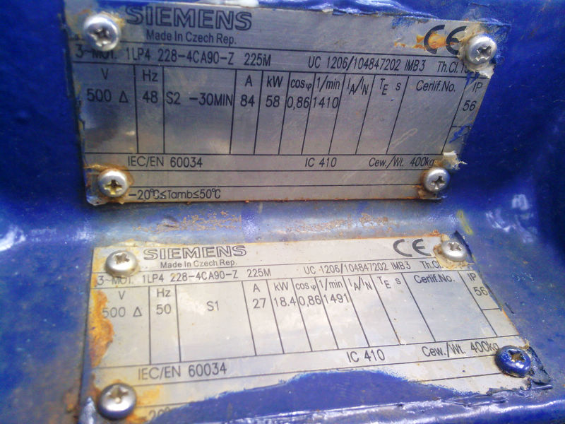

回复:请问450KW的逆变器带4x18.4=73.6KW电机有没有问题?

quote:以下是引用Zane在2013-07-25 01:04:37的发言:
暴殄天物。
不是的,恰恰是为了省钱。有个大电机需要带动,所以用这么大功率,还有4个小电机并联的,跟这个大电机公用一个逆变器。
这是点击名牌,S1和S2的参数差别怎么这么大?
