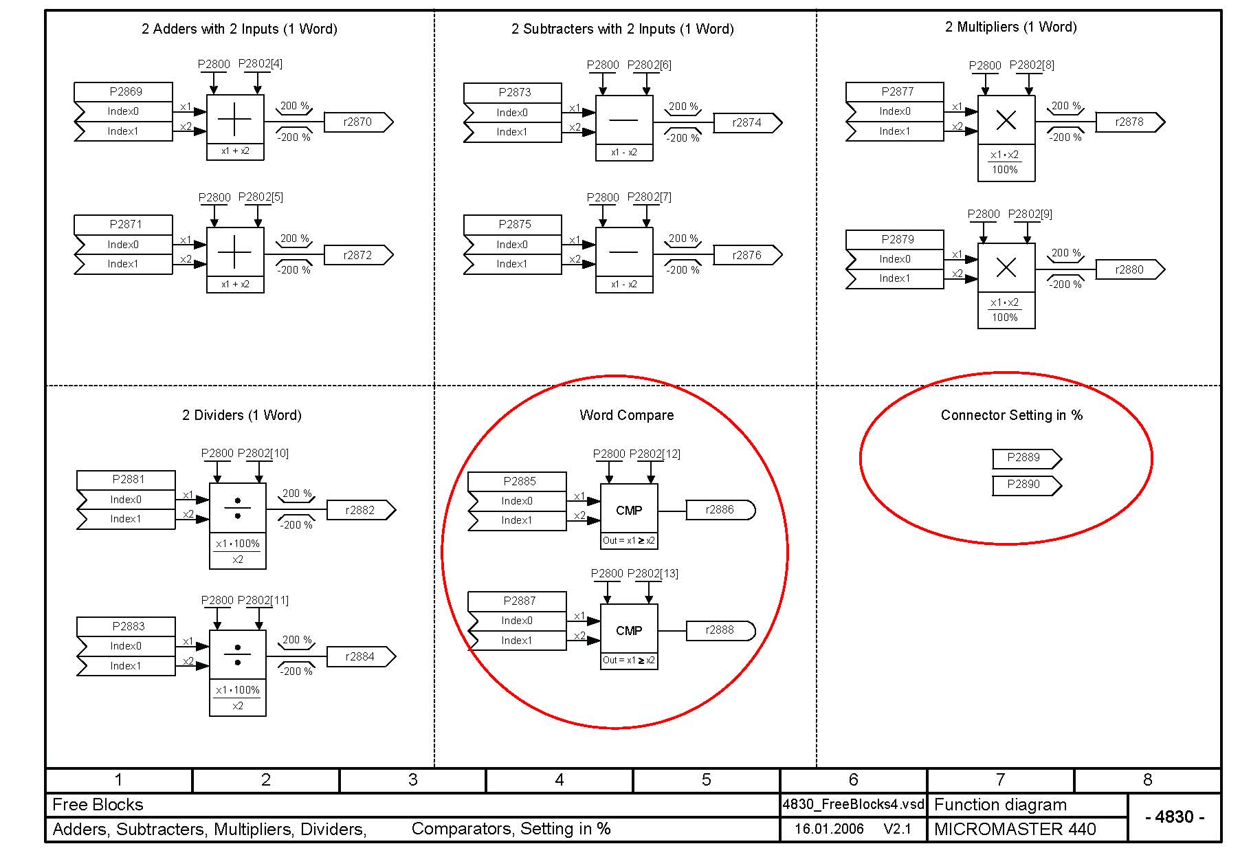

其实,楼主的问题,不用这个,用自由功能块会更好。
看图示:
