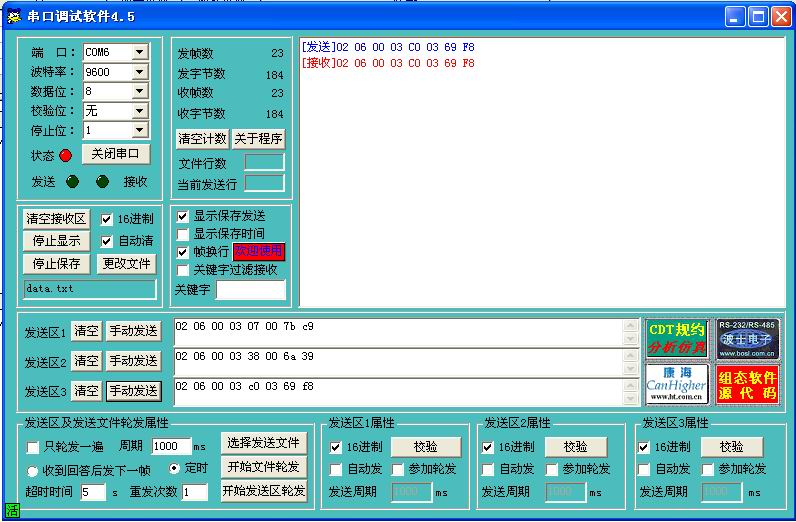

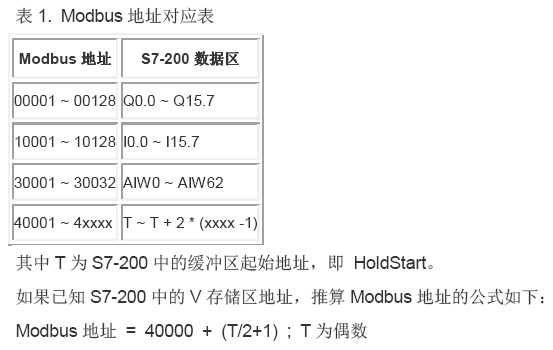

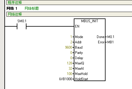

这个表干什么用的,
我用的224作从站。
按这个表算地址不对啊,
如果我写值给vw1006,用地址03H能够正常通讯。
用4XXXX回应地址出错。
