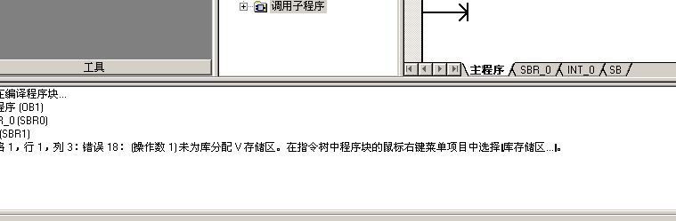

芳季大侠,我在调用你的突破16个管教的程序时出现这个错误.怎样才能分配地址呢?

是不是要在符号那边要把地址填好了才可以
