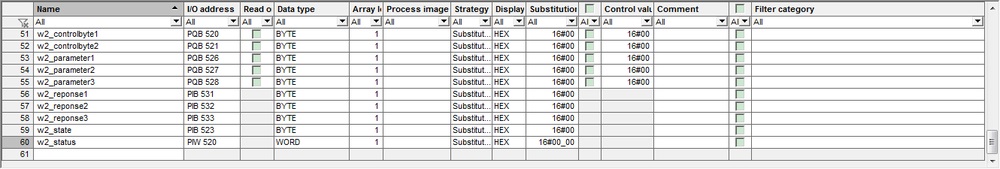

quote:以下是引用龙梓在2013-07-18 18:59:30的发言:
1:simotion可以挂ET 200,请问他的I/O是怎样创建的?
2:他的这些地址就是放在 ADDRES LIST 中吗? 还是可以放在GLOBAL DEVICE VARIABLES 中?
3: ADDRES LIST 中的 name对应的就是simotion中使用的变量对不?如果不对请您帮我解释下,谢谢?
4:ADDRES LIST 中的 I/O address 对应的是ET 200中的地址吗?例如 %I1.0,是否就对应ET 200
里组态的 I 1.0 ?
先请教下,他和S7 300的主从通讯在simtion中ADDRES LIST这块,如图

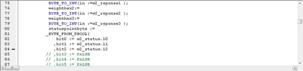

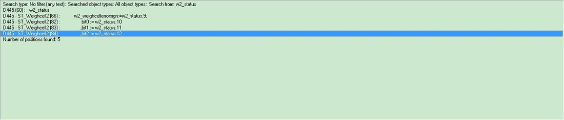

其中以 w2_status 为例,它对应 PIW520 , 通过搜索 如下图
就这几处被使用的,下图是程序里的调用, 不知这是什么意思,刚开始学,请高手指导下谢谢了
