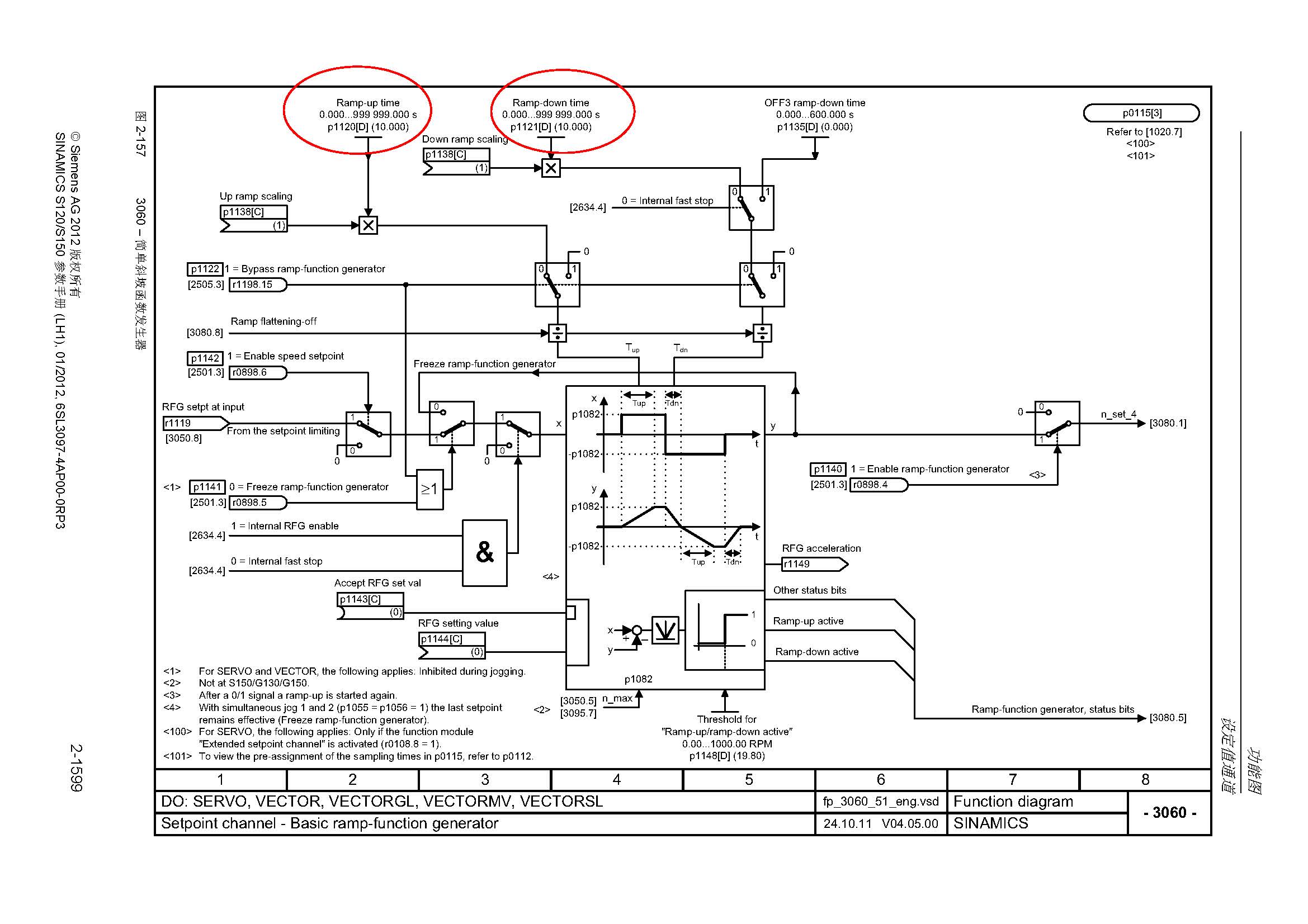

加减速时间工程化设置10s。是G系列的驱动中?S系列的驱动中?好像参数都是一样的。
这是S120的斜坡时间设置
