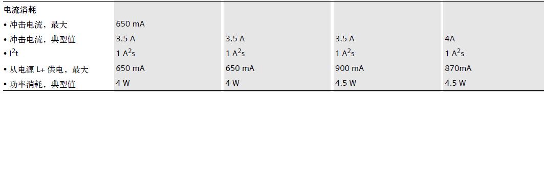

不论是CPU还是扩展模块或者是其他功能模块,都有“电流消耗”这一参数,功率消耗值的累加不能大于供电电源输出的功率值。当然有时还有考虑DC5V背板总线的电流消耗。这些参数在产品目录中均能找到。
