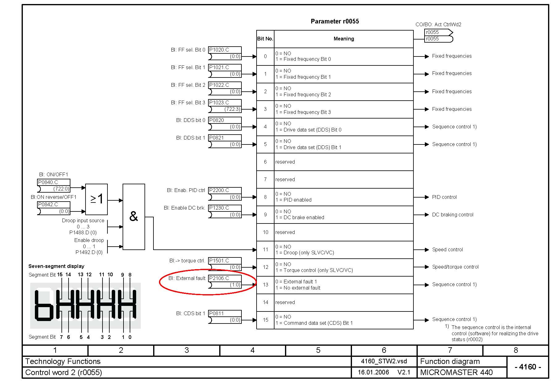

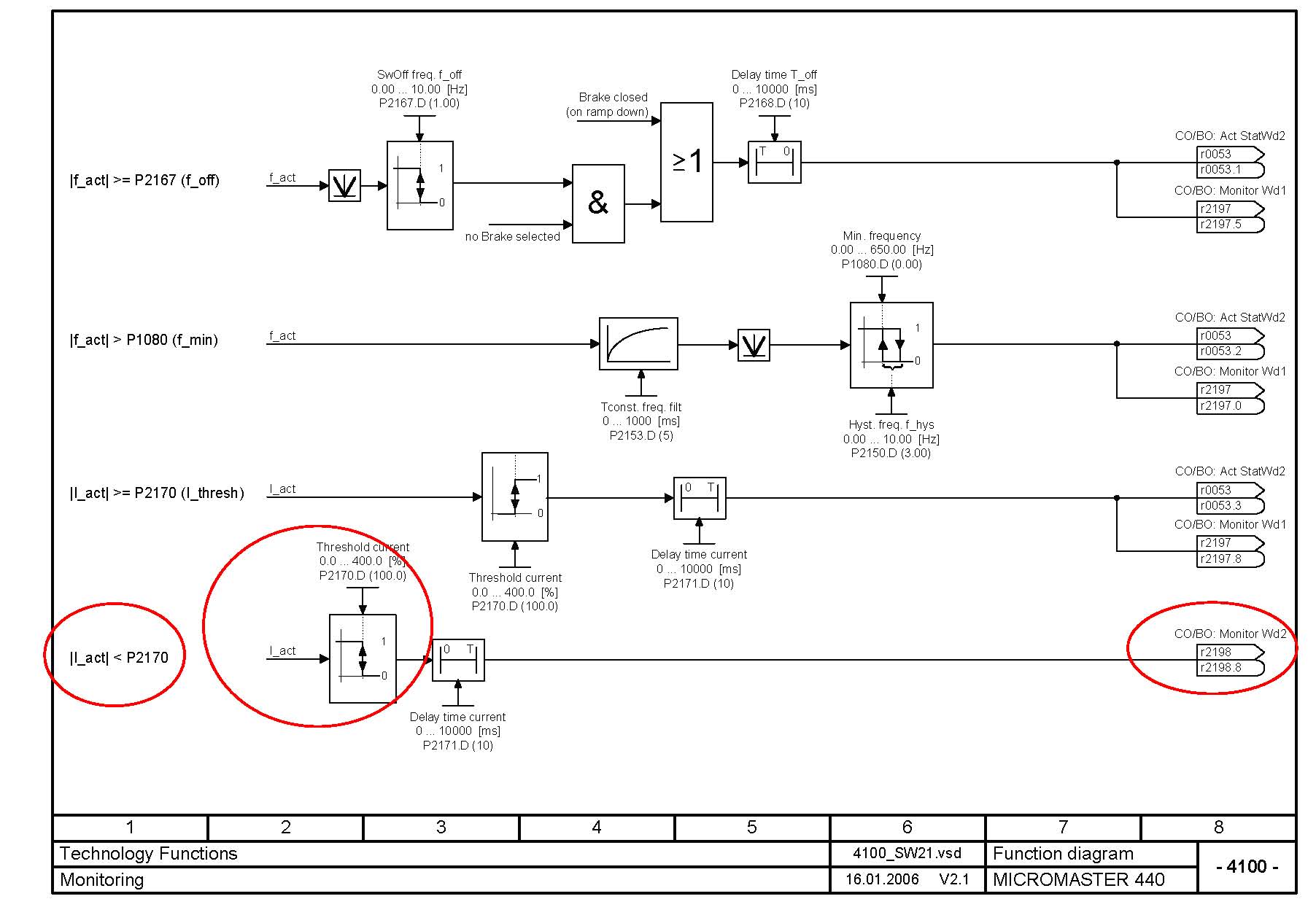

我提示你:
请看两张图示的红圈部分。如果看得懂,自己连接起来,就可以实现你想要的工艺控制要求了。
