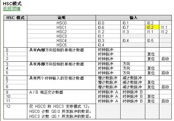

回复:西门子S7-200PLC中有关高速计数器的帮助文档的笔误,给大家提醒一下!

quote:以下是引用Automann在2013-08-01 13:41:44的发言:
帮助里的图:
感谢Automann的贴图,
笔误就是图中黄色标注的地方,另外一个在它下方。大家有条件的可以验证一下。
