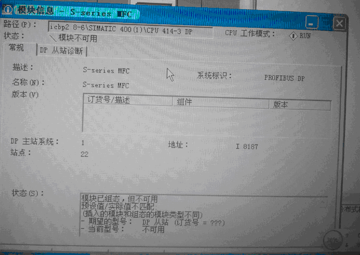

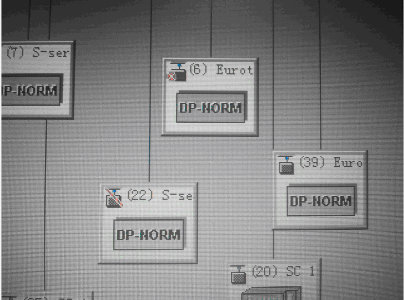

最近遇到一个比较奇怪的问题,一个S7-400的主站,下面带了17个从站,有的不是西门子的。并且通过通讯模块外接了两个上位机。奇怪的问题是,有时候出现通讯报错,从站是ET200L,出错时ET200明显能看到BF灯亮,很快就灭了,设备正常,报警消失。这个报错,有时候在硬件组态中看的出来,有时候看不出来。但是在上位机上面做的画面能看出来在报警。在组态界面中,出现了一下画面,现贴图上来大家看看,希望图片清楚。
这个是有时候遇到的问题,一个打X得是从站保修了,还有一个斜线的是出问题的。模块信息和属性见下图
对于这个出现问题一下就消失,已经弄了两天了没有什么头绪。
现向大家请教:
问题1:从站模块为什么不可用的,是不是组态丢失?怎么解决这个模块不可用。基本排除模块损坏,还有别的从站还有好几个和这个一 样。有时候程序重新下载一下,有可能别的模块又报错了。
问题2:是不是不是西门子的从站组态图标都是这样?就是写DP-NORM的从站。
问题3:别的从站模块是好的,我不是能在组态界面的右侧可以找到这个从站。
注意:基本排除了干扰,查找原因时,没有给上强电。有可能说的不是很清楚,希望大家指点一下,非常感谢!真没有见过这么复杂的系统。换了一天的线和DP接头。
