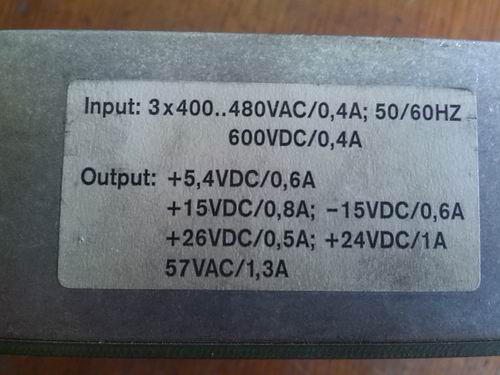

回复:关于611电源模块X351端口的了解

由于没有标准定义,X351插座测绘时各自定义上的差别,因此自然就有差别了,关于交流电压的信息可以到SIMODRIVE版区查看以前的帖子,但绝对不是30V17hz,我印象当中是57V5KHZ,17HZ比工频频率都低了,参考下电源模块上的标签,虽然各种规格的电源容量不同,但是输出接口是一样的
