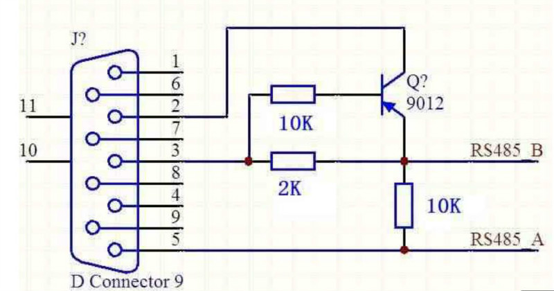

编程通讯电缆,PC/PPI,RS232/485 转换,带光电隔离,最大187.5K 波特率,支持多主站
订货号:6ES7 901-3CB30-0XA0
编程通讯电缆,PC/PPI,USB/RS485 转换,带光电隔离,最大187.5K 波特率,支持多主站
订货号:6ES7 901-3DB30-0XA0
网上也有很便宜的232-485电缆作为PC/PPI电缆销售的。不是不能用,是不太可靠。没有隔离容易烧毁PLC端口的限流电阻。
简易的转换电缆只有一只三极管和两个电阻,类似下面的电路(9针插头是232,PLC侧是485B接3,485A接8):
