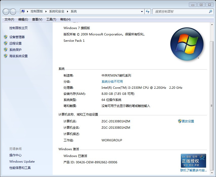

一, 硬件介绍
1, 电脑:Presario CQ43,配置请看图(XP是装不上滴)
2, 通讯线:普通网线(连接ST60)
3, PLC:ST60
二, 软件
1, WIN7/64位,旗舰版

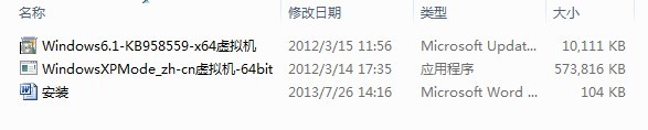

2,虚拟机Windows XP Mode,需要的两个文件

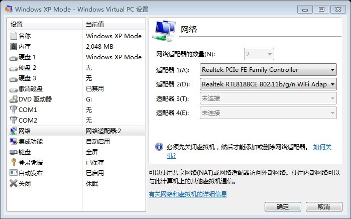

配置如下,严肃注意网卡。

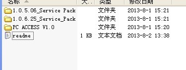

2, 虚拟机内装V1.0 PC Access SP5,需要文件如下
a纯净虚拟机,先安装PC ACCESS 1.0。
b再安装1.0.5.06_Service Pack,按要求,卸载PC ACCESS 1.0继续。

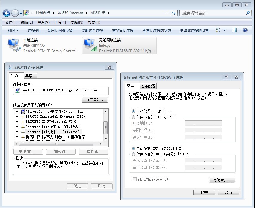

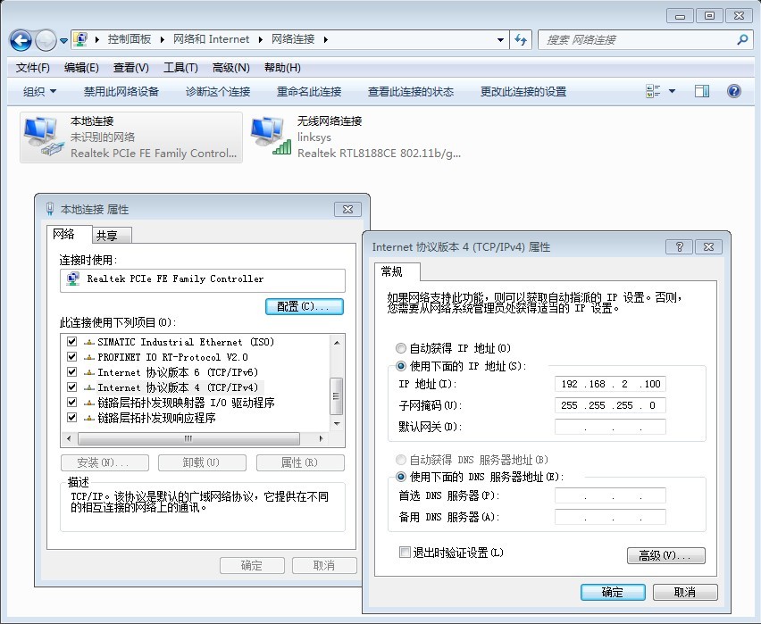

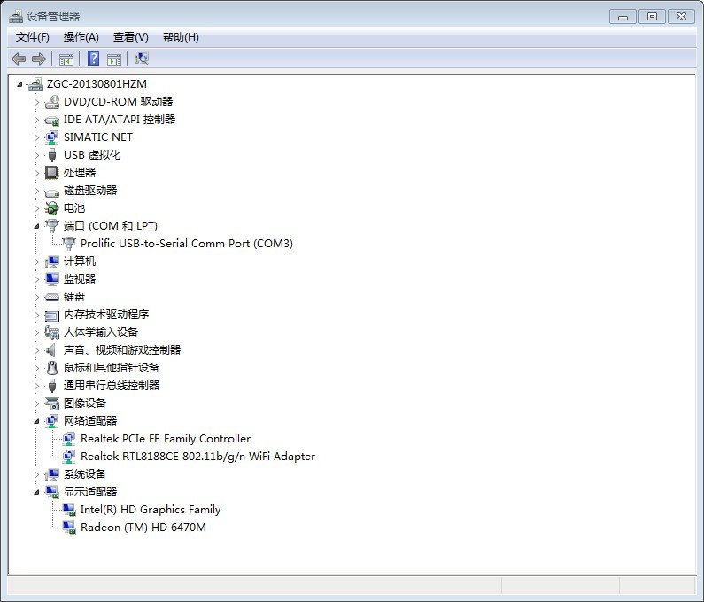

1, 主机网卡设置
2, 主机无线网卡不用改

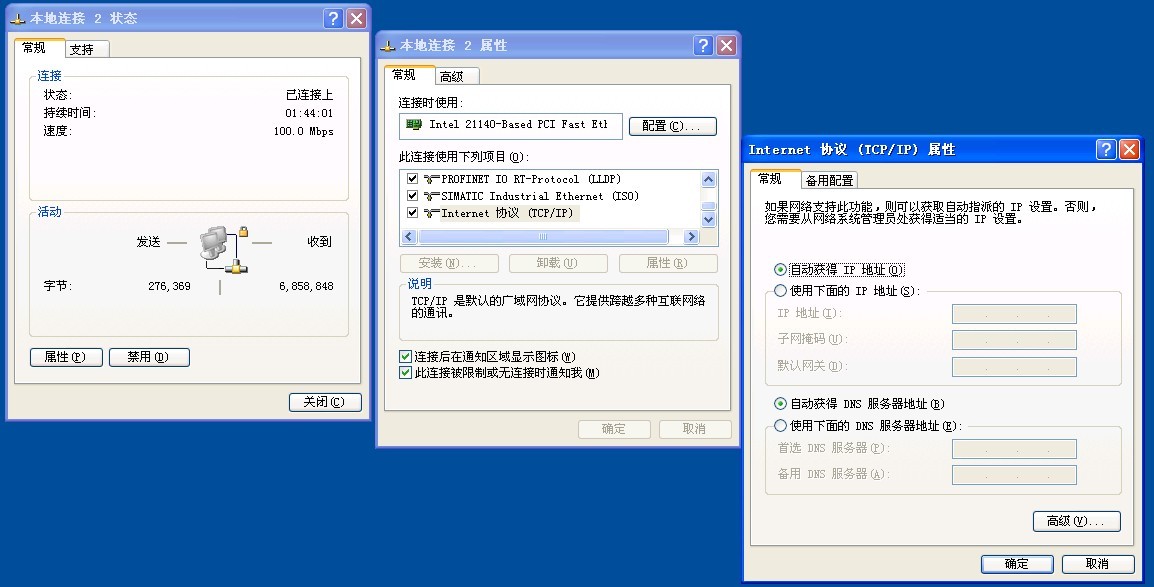

3, 虚拟机设置,下面要用到“适配器1”来通讯
4, 虚拟机内有线网卡属性,注意IP。
5, 虚拟机内无线网卡属性,可以不关心。

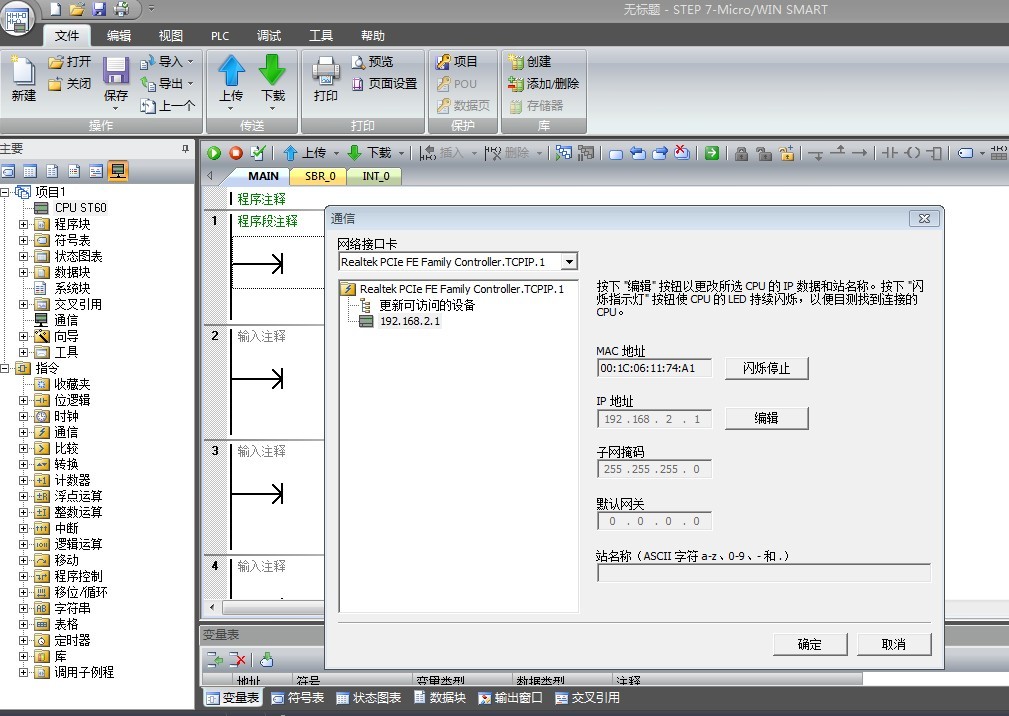

6, ST60的IP。

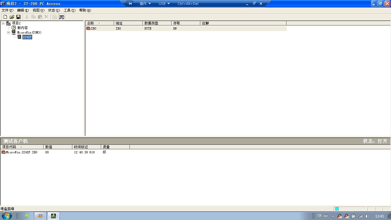

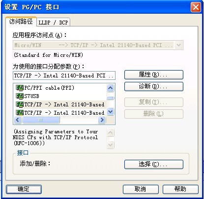

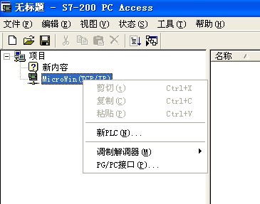

7, 运行PC ACCESS后
8, PG/PC接口
9,PC ACCESS成功。
总结:主机有线网卡,对应虚拟机网卡,对应PC ACCESS所需网卡,IP全部在PLC网段内
只能连接三次,PLC重上电解决。
