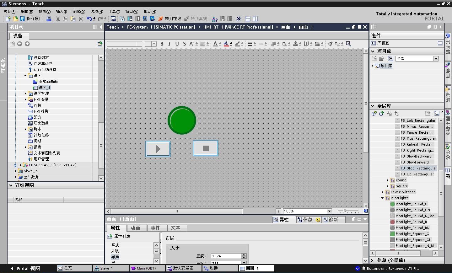

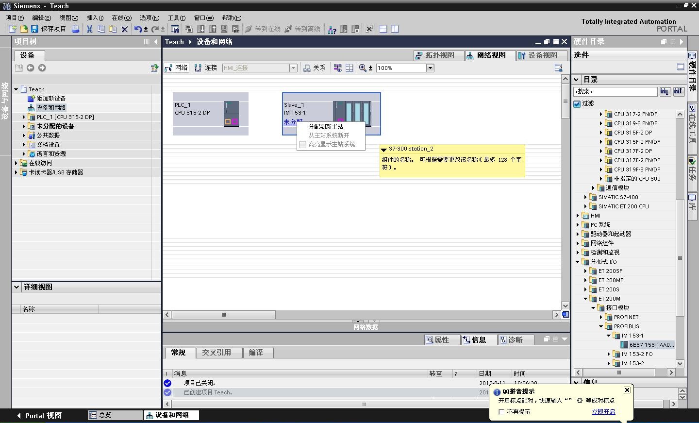

经过一个月的折腾,和苦闷的提问无人回答,终于成功连通了博途和硬件,组态了HMI画面。跟大家分享一下经验。步骤如下:
1.添加新设备,在“设备和网络”中选择PLC,添加PLC和PS以及ET200M站点,在添加之后即立即将从站配置给300PLC。

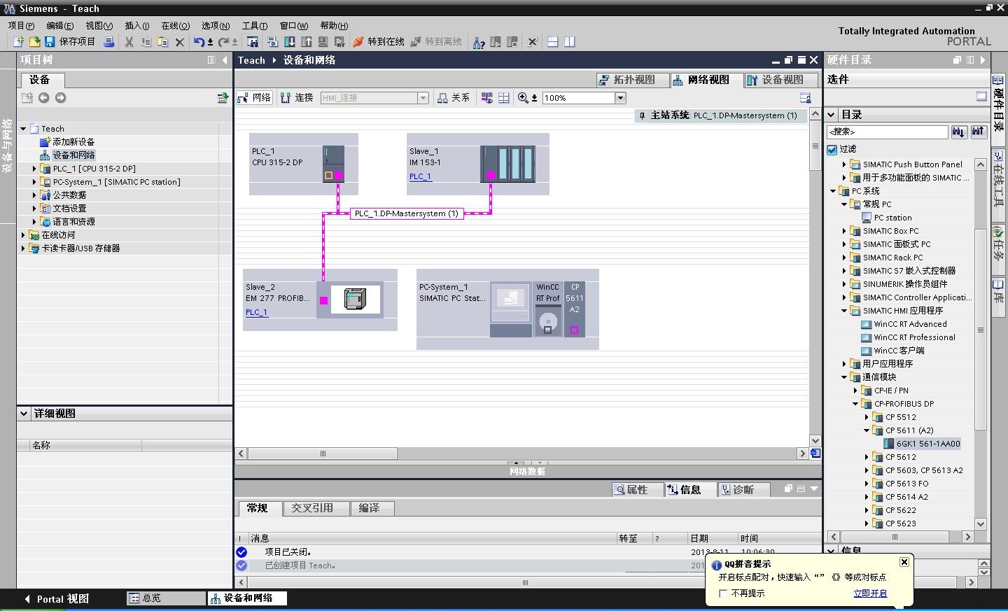

2.插入PC站,WINCC和CP5611.

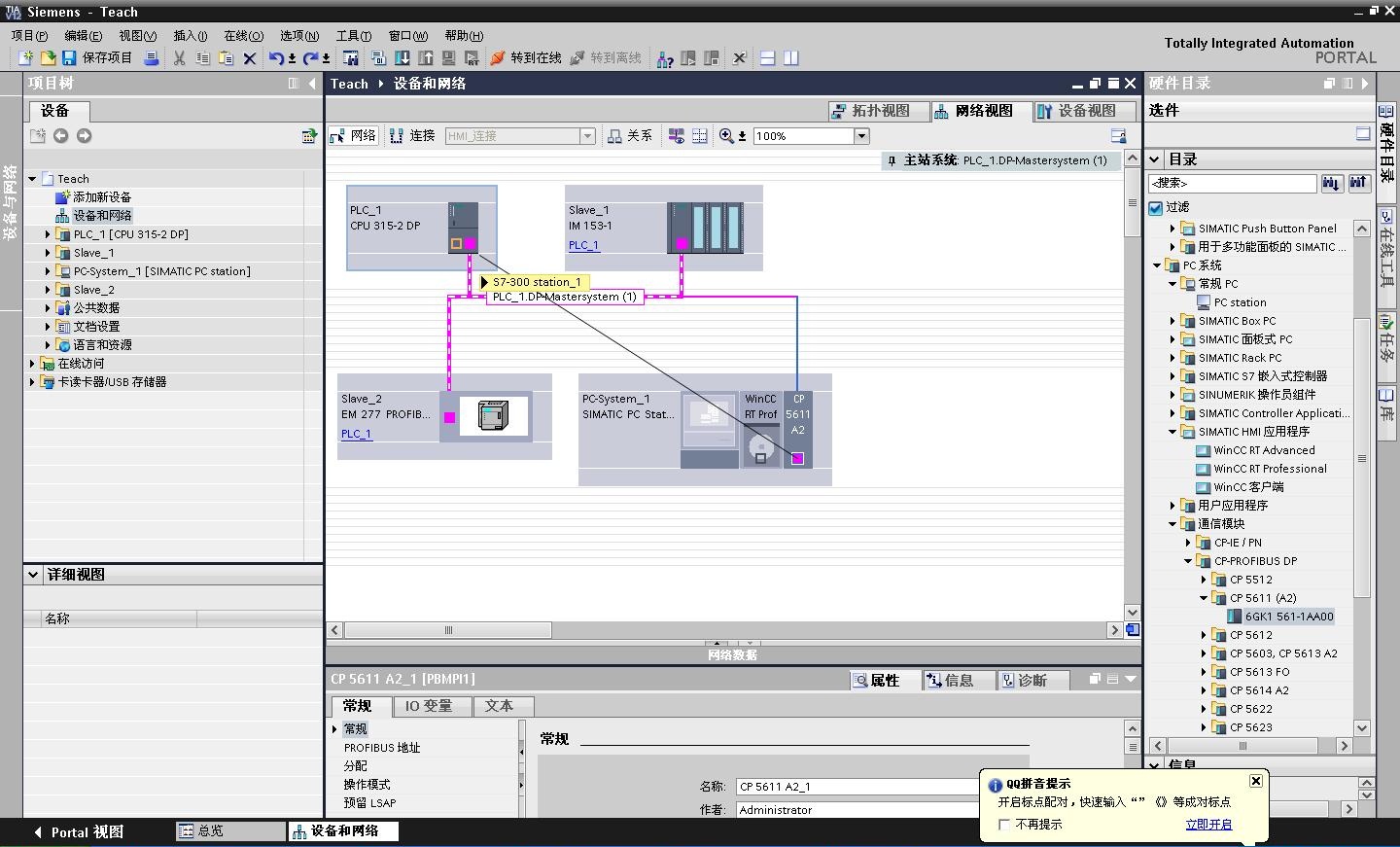

3.将CP5611连接到300PLC
4.组态PLC和ET200M硬件
5.编写程序,下载程序

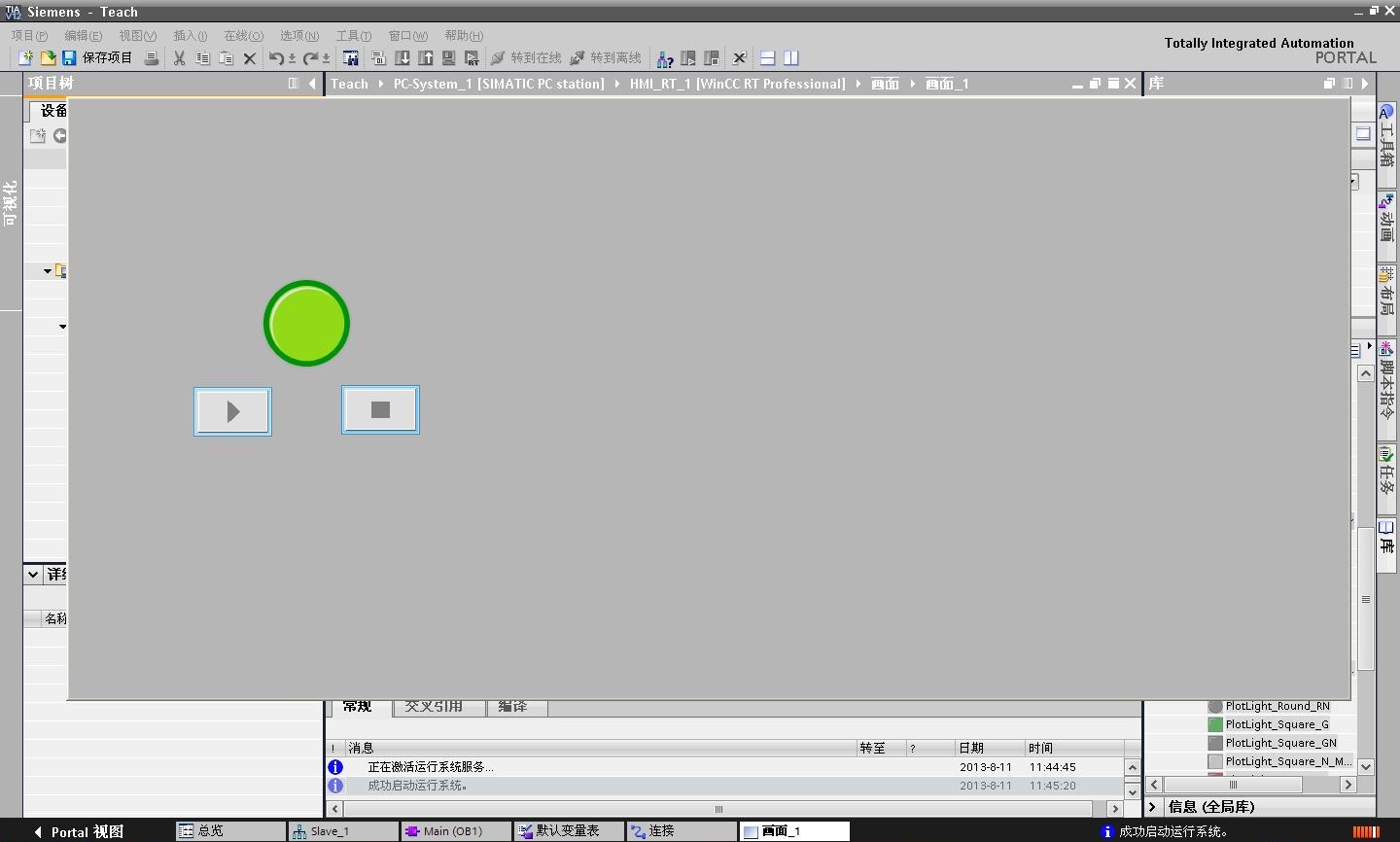

6.建立HMI画面
7.进入运行环境
