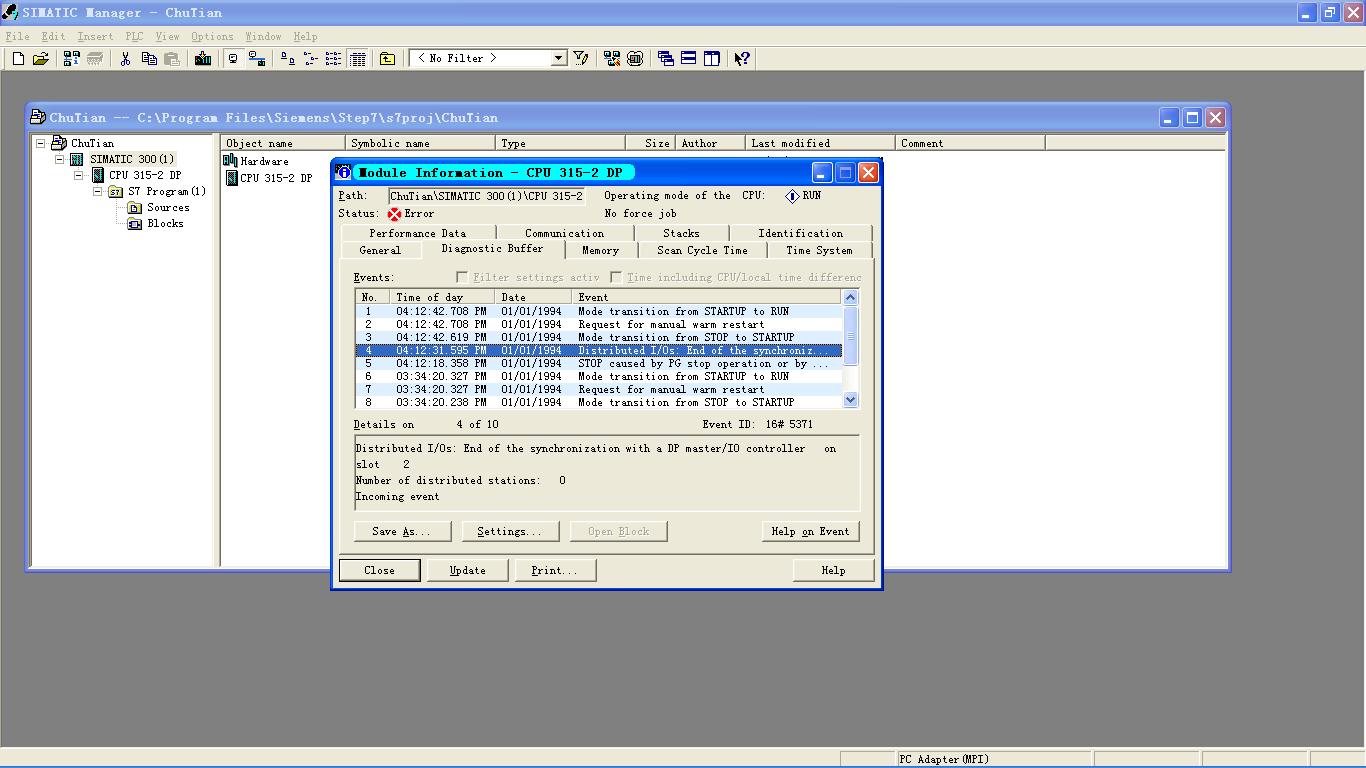

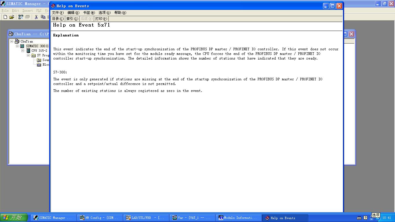

主站是施耐德ELAU的C600,从站是西门子S7-300 CPU315-2DP,现场工程师折腾了好几天还是无法正常通讯,报错如下,不得不放弃这种方式。
