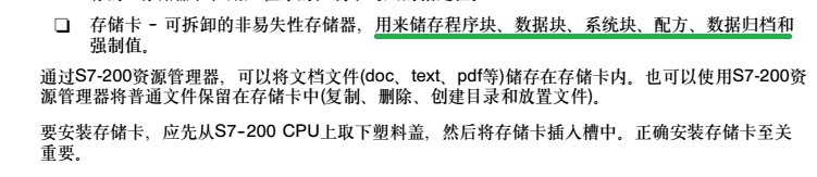

说明书上讲了,是可以用卡扩展的。但是我没有用过,因为200一般都是低成本系统。
