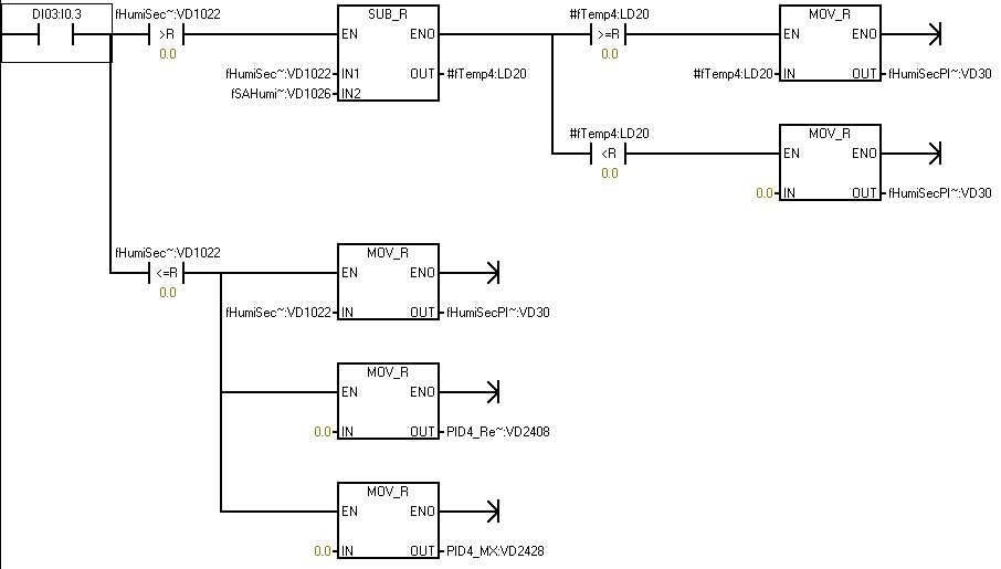

CPU致命错误12(比较接点非法值错误),大家帮我看看这段程序吧

程序指明了是这段的问题,我看了下如果是比较节点非法数值错误的话,应该就是fTemp4:LD20这个的问题了吧,如何避免这种悲剧发生呢?
