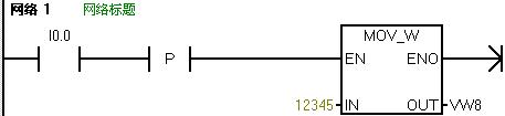

请看下面S7-200的程序
转换为语句表是没有用跳转指令的:
LD I0.0
EU
MOVW 12345, VW8
所以我估计犯这样的错误,可能是将S7-200的规则用于S7-300造成的。
