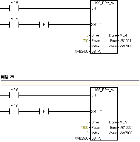

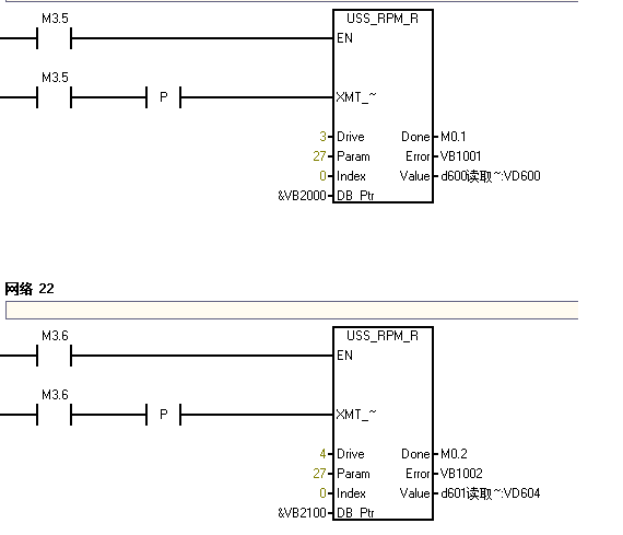

226AC/DC/RLY与MM420通信,可以正常启动电机的正反转及设定频率,可以用USS_RPM_W轮询的方式正常读取P700、P1000的值,但是用USS_RPM_R无法读取r0027中的电流值。
如果改成读P700、P1000,如下:
读取正常。
这是什么原因?
